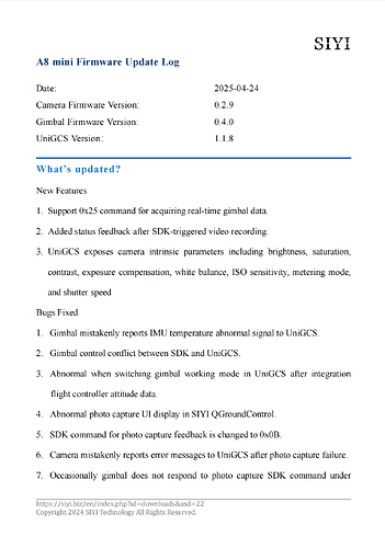

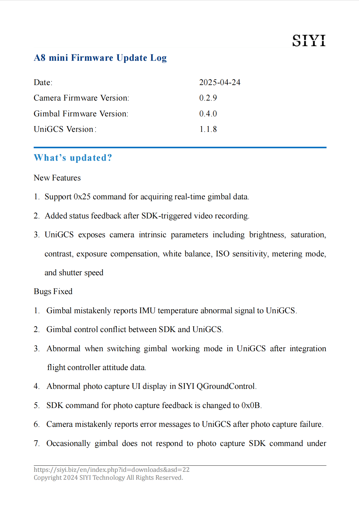

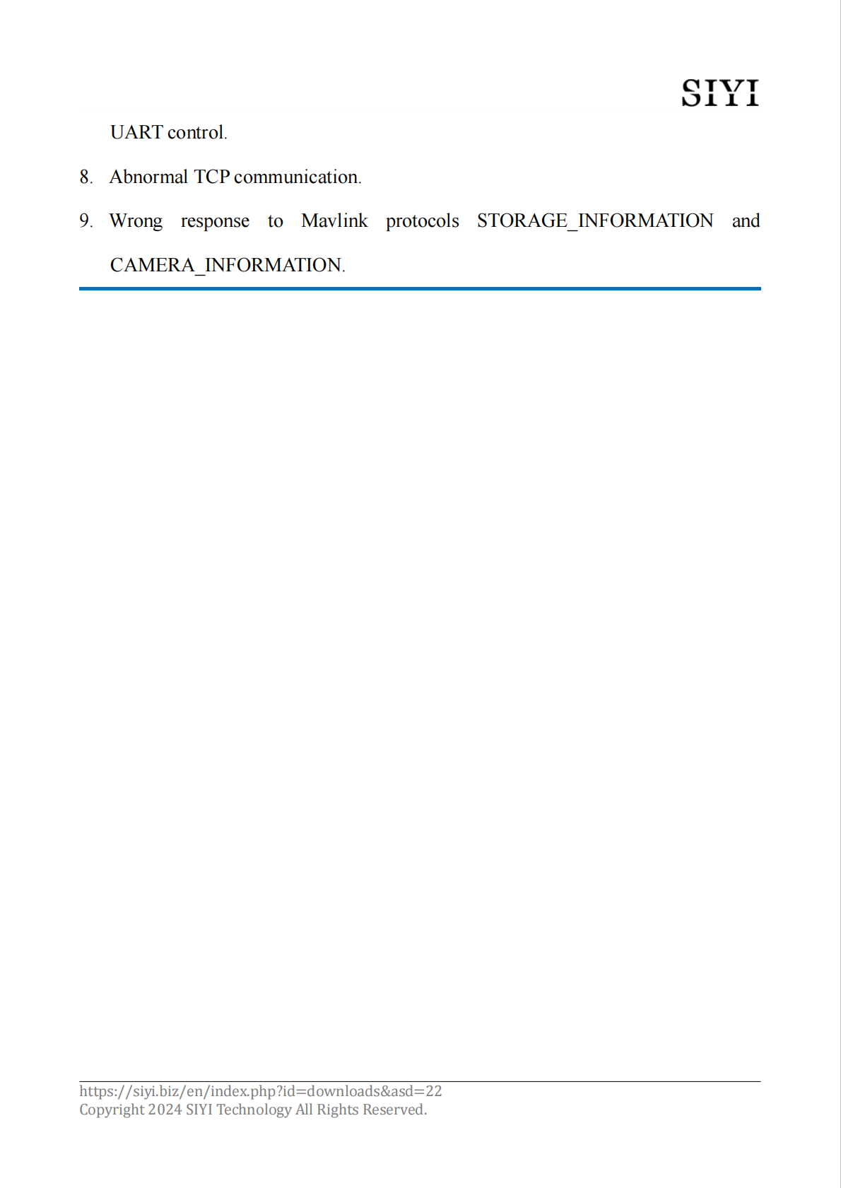

SIYI A8 mini Firmware Update Log
2025-04-24
